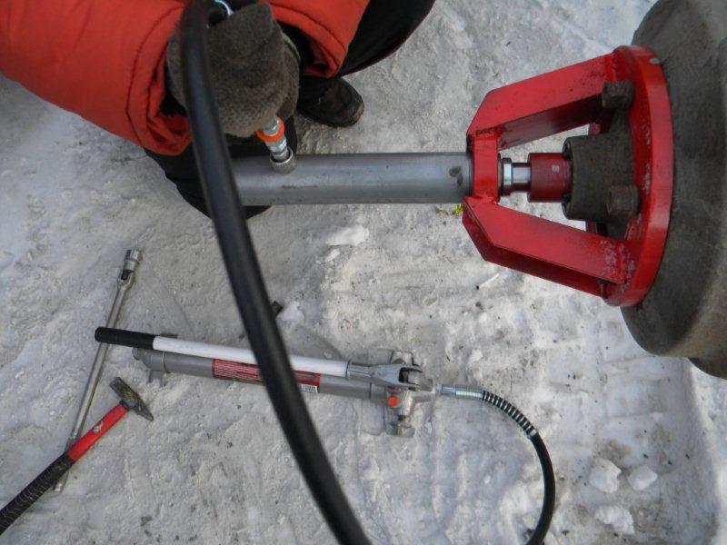

3. Следующая операция - снять фланец.
Достаем из кармана заранее заготовленный съемник  и гироцилиндр на 10тон.  :wink:  Можно конечно обойтись, все снять, и отнести в автосервис на станционарный пресс. Но наше решение рассчитано на отсутствие подручного преса и полевой ремонт.
вот это уже интереснее!!
Снимаем колесо и примериваемся.
В этом месте немецкая инструкция рекомендует снять тормозной барабан, но на улице -30С, и это не способствует чтению. Тем более что барабан - не большая помеха.
Устанавливаем съемник на колесные шпильки, и закручиваем гайки.
Вкручиваем гидроцилиндр. в шайбе съемника - резьба!
Соединяем шланги
Процесс пошел!
Готово!
